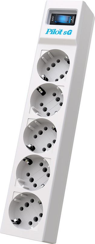

Может подойдёт решение купить подобный сетевой фильтр? При необходимости с более длинным кабелем.
на 12 надо
Вам для удобства не хватило одного удлинителя на три дырки, чтоб избавиться от тройника.

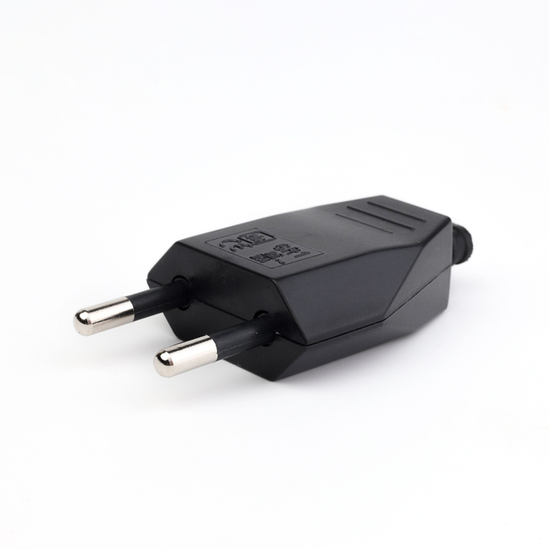

А для компактности, правильно, почему не ВАГОвские рычажные соединители. На провода вместо вилок опрессовать наконечники. На маркетплейсах огромный набор наконечников с пресс-клещами стоит меньше тысячи.

Да я первый попавшийся снимок поставил, понятно, что есть и на 12 розеток "башенки". В Гугле много чего можно найти по фильтрам.

Я бы сделал так.
И вилки типа C на все подключаемые светильники.
